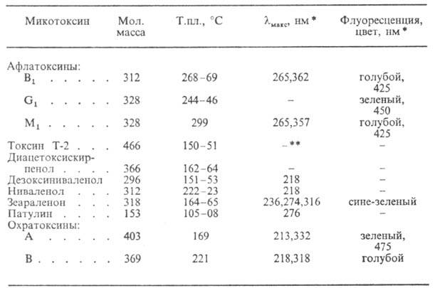

ОСНОВНЫЕ ФИЗИКО-ХИМИЧЕСКИЕ СВОЙСТВА НЕКОТОРЫХ МИТОТОКСИНОВ
* Растворитель-метанол. ** Отсутствие поглощения в УФ спектре или флуоресценции.

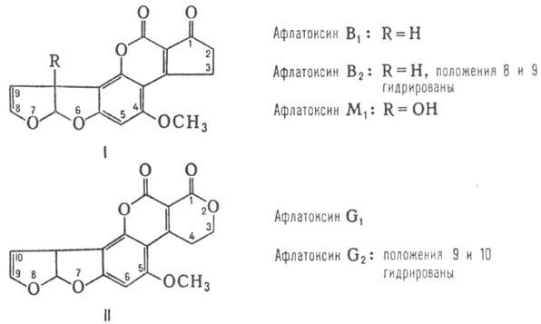

А ф л а т о к с и н ы. В эту группу входят более 15 микотоксинов, к-рые продуцируются грибами Aspergillus flavus и Aspergillus ра-rasiticus. Осн. загрязнители (гл. обр. токсин В:) пищ. продуктов. Высокой токсичностью обладают афлатоксины В1, В2, G1 и G2 (для афлатоксина B1 ЛД50 7,8 мг/кг, макаки, перорально). Афлатоксины-сильные мутагены (в т.ч. ге-патоканцерогены), обладают также тератогенным и имму-нодепрессивным действием. Токсич. действие обусловлено их взаимод. с нуклеоф. участками ДНК, РНК и белков.
В ряде стран Африки и Азии, где наблюдаются острые афлатоксикозы у людей, выявлена прямая корреляция между частотой заболевания населения раком печени и содержанием афлатоксинов в пищ. продуктах. Хим. детоксикация кормов аммиаком при повыш. давлении и т-ре (США, Франция) или пероксидом водорода (Индия) позволяет снизить содержание афлатоксинов до безопасного уровня. При этом, однако, теряется часть питат. ценности корма. Перспективна биол. детоксикация афлатоксинов и др. микотоксинов нек-рыми видами микроорганизмов. При употреблении животными кормов, загрязненных афлатоксином В1, с молоком выделяется высокотоксичный афлатоксин M1.

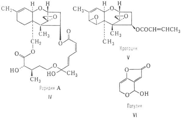

Т р и х о т е ц е н ы. Продуцируются грибами Fusarium spo-rotrichiella, Fusarium solani, Fusarium graminearum и др. Включают более 80 микотоксинов, к-рые подразделяют на 4 типа: А, В, С и D. Представители группы А-токсин Т-2 и диацетокси-скирпенол, группы В-дезоксиниваленол и ниваленол, группы С-роридин А, группы D-кротоцин. ЛД50 для этих микотоксинов (мыши, перорально) варьирует от 6,7 мг/кг (токсин Т-2) до 46 мг/кг (дезоксиниваленол). Биосинтез трихотеценов осуществляется через лактон мевалоновой к-ты и фарнезил-пирофосфат.
Трихотецены проявляют тератогенные, цитотоксич., им-мунодепрессивные, дерматотоксич. св-ва, действуют на кроветворные органы, центр. нервную систему, вызывают лейкопению, геморрагич. синдром, ответственны за ряд пищ. микотоксикозов человека и животных. Токсич. св-ва обусловлены их участием в подавлении биосинтеза белка. Из всех трихотеценов прир. загрязнителями пищ. продуктов являются только 4 (они приведены в качестве представителей группы А и В).
П а т у л и н. Впервые выделен в 1943 как антибиотик. Продуцируется грибом Penicillium expansum; ЛД50 17-36 мг/кг (мыши, перорально). Обладает высокими мутагенными св-вами. Ингибирует синтез белка, ДНК, РНК, ферменты, содержащие в активном центре группы SH.
