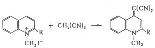

Эта р-ция используется в синтезе 7,7,8,8-тетрацианохинодиметана и нек-рых красителей. Соед. с дицианометиленовыми группами образуются также при р-циях малононитрила с производными хинолиния, тропилия и циклопропенилия, напр.:
