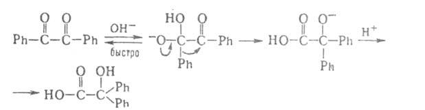

БЕНЗИЛОВАЯ ПЕРЕГРУППИРОВКА, внутримолекулярная перегруппировка 1,2-дикетонов в1050-18.jpgгидроксикислоты под действием щелочей или алкоголятов. При этом из бензила (на примере этого соед. перегруппировка впервые была обнаружена) образуется бензиловая, или дифенилгликолевая, к-та:

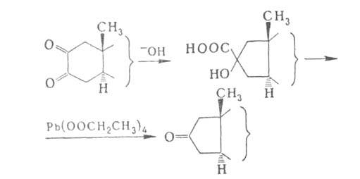

В случае использования алкоголятов образуются эфиры гидроксикислот. Перегруппировка широко применяется для сужения циклов1050-20.jpgдикетонов, напр.:
Эта р-ция позволяет, в частности, осуществлять модификацию стероидов, напр.:

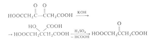

В нек-рых случаях в результате бензиловой перегруппировки и послед. обработки ее продуктов H2SO4 получают кетоны, содержащие на один атом С меньше, чем исходные:
