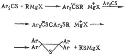

Взаимод. диарилтиокетонов с избытком реактива Гриньяра приводит к тииранам, напр.:

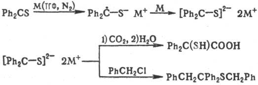

Ароматические тиокарбонильные соединения, будучи сильными акцепторами электронов, образуют со щелочными металлами последовательно малоактивный анион-радикальный и далее дианионный комплекс, имеющий важное препаративное значение, напр.:

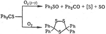

Окисление тиокарбонильных соединений О2 в зависимости от условий протекает по разным направлениям:

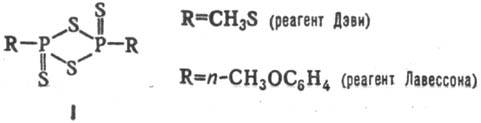

1) Тионирование карбонильных соед. и их азааналогов под действием разл. осерняющих реагентов: H2S, P4S10, CS2, S2Cl2, S8, (R2NS)2, RCOSH, Na2S2O3, а также соед. ф-лы I
Р-цию проводят в тщательно подобранных условиях во избежание побочных р-ций (восстановления, гетероциклиза-ции, глубокого осернения).

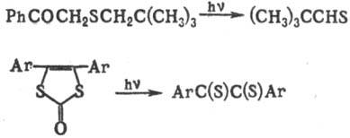

6) Фотохим. превращения серосодержащих соед.:

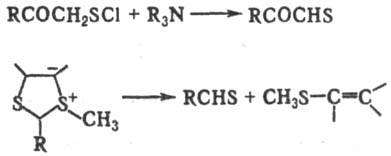

Для получения тиоальдегидов используют также нуклеоф. расщепление сульфенилхлоридов, сульфениламидов, тио-цианатов, сульфидов, дисульфидов, солей Бунте (S-алкил-тиосульфатов) либо расщепление мезоионных 1,3-дитиола-нов:
