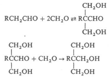

При синтезе полигидроксиметилированных соед. формальдегид на первой стадии участвует в альдольной конденсации, а затем в качестве восстановителя в перекрестной Канниццаро реакции:

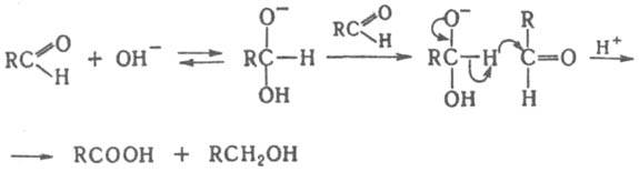

Предполагаемый механизм Канниццаро реакции в гомог. среде включает стадию гидридного переноса
