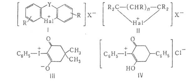

2. Ароматические
с атомом галогена в цикле (ф-ла I), где R = Н или к.-л. заместитель; X
= анион; Y = —О—, -NH-, -S-, -SO- -S02-, -СО-, -(СН2)n-

4. Алифатические с атомом галогена в цикле (ф-ла И), где п = 0-3; R = Н, Alk; X = SbF6-.

6. Иодониевые
соед. издикетонов,
напр. ф-лы III и IV.

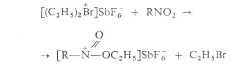

Алифатич.
галогенониевые соединения-сильные алкилирующие агенты, передающие алкил-катион практически
любому орг. соед. кислорода, азота или серы, имеющему неподеленные пары
электронов на гетероатоме, напр.:

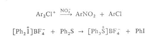

Диарилгалогенониевые
соед. - хорошие арилирующие агенты, способные как к гомолитич., так и гетеролитич.
арилированию; их катионы легко арилируют разл. нуклеофилы, напр.:

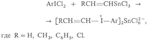

1. Взаимод.
АrIС12 (или IС13) с ароматич. соед. Hg или Sn, напр.:
Этим
методом были получены и иодониевые соед. с ненасыщ. радикалами, напр.:

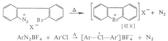

Все
ароматич. галогенониевые соединения получают нагреванием ароматич. диазосоединений с арилгалогенидами:
Несмотря на низкие выходы (5-15%) целевого продукта, этот метод пока единственный для получения ароматич. хлорониевых соединений.

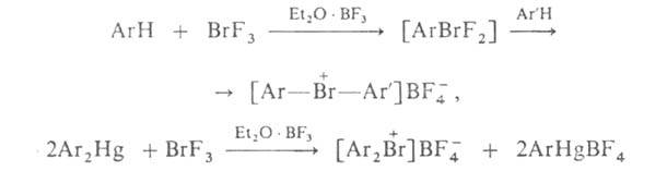

Ароматич.
бромониевые соед. можно получать с выходом 50-95% низкотемпературной (
— 70 °С) конденсацией BrF3 или ArBrF2 (в присут.
CH3CN и Et2O*BF3) с аренами, а также с
Ar2Hg или с Ar4Sn, напр.:
