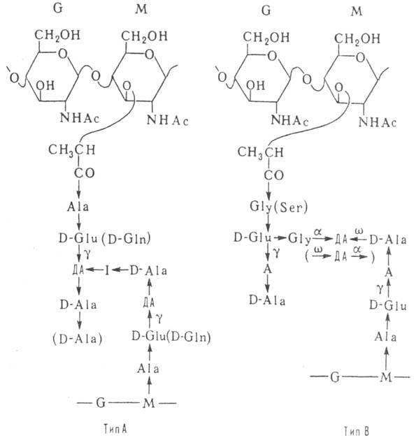

4-связями. Мурамовая к-та связана пептидной связью с тетра- или пентапептидами, к-рые образуют поперечные сшивки между отдельными углеводными цепями (см. схему). Гигантские сетчатые молекулы пептидогликаны образуют жесткий чехол вокруг бактериальной клетки, к-рый поддерживает ее форму и защищает клетку от разрушения при мех. и осмо-тич. воздействиях. К пептидогликанам ковалентными связями присоединяются др. компоненты клеточной стенки - тейхоевые кислоты и тейхуроновые к-ты, липопротеины.
Углеводные цепи пептидогликанов, выделенных из разл. бактерий, отличаются незначительно. Так, аминогруппы остатков мурамовой к-ты в нек-рых пептидогликанах могут быть свободны, ацилирова-ны гликолевой к-той или образуют амидную связь с соседней карбоксильной группой; изредка встречается аналог мурамовой к-ты, имеющий D-манно-конфигурацию. Аминогруппы остатков глюкозамина также иногда свободны; отдельные гидроксильные группы полимера м. б. ацетилирова-ны или фосфорилированы. Напротив, пептидные фрагменты пептидогликанов характеризуются очень сильной изменчивостью: известно ок. 100 разл. структур пептидных участков, общими чертами к-рых является обязательное наличие остатков аминокислот D-ряда и присутствие редких диаминокислот (L-гидроксилизина, L-орнитина, мезо-диаминопимелиновой к-ты и др.). В большинстве пептидогликанов, как показано на схеме, поперечные сшивки построены по типу А (с дополнит. пептидным мостиком I в грамположит. бактериях), реже встречаются сшивки типа В.
A L-аминокислота, ДА диаминокислота, I межпеш-идный мостик (состоит из неск. остатков аминокислот, но может отсутствовать), а а-аминогруппа диами-нокислоты, g-g-карбоксил отстатка D-глутаминовой к-ты. w дистальная (отдаленная) аминогруппа остатка диаминокнслоты,
направление пептидной связи СО NH, G остаток N-ацетил-О-глюкозамина. M остаток N-ацетил-D-мурамовой к-ты.
