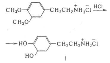

ДОФАМИН [гидрохлорид 2-(3,4-дигидроксифенил)этиламина, допамин, допмин, cardiosteril, ф-ла I], относится к катехоламинам; мол. м. 189,66; бесцв. или с кремовым оттенком кристаллы; т. пл. 245-249 °С; хорошо раств. в воде и этаноле; инактивируется на свету, при действии щелочей и окислителей. Дофамин - промежут. продукт в биосинтезе норадреналина из тирозина. Получают обработкой гидрохлорида гомовератриламина соляной к-той при 100-115 °С:
