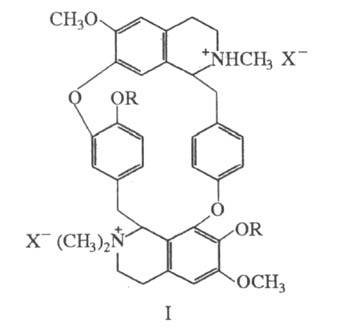

(+)-ТУБОКУРАРИН (ф-ла I; R = H, X - анион), изохиноли-новый алкалоид, содержащийся в хондодендроне войлочном (Chondodendron tomentosum) семейства мениспермовых (Menispermaceae). Впервые выделен в 1897 как действующее начало яда кураре. (+)-Тубокураринхлорид (в ф-ле IX = Cl), мол. м. 645,19, бесцв. кристаллы, т.пл. 274-275 0C (с разл.), 5003-6.jpg 265° (в воде); хорошо раств. в воде. Получен иодид диме-тилтубокурарина (R= CH3, X = I), т. пл. 267 0C (с разл.).
