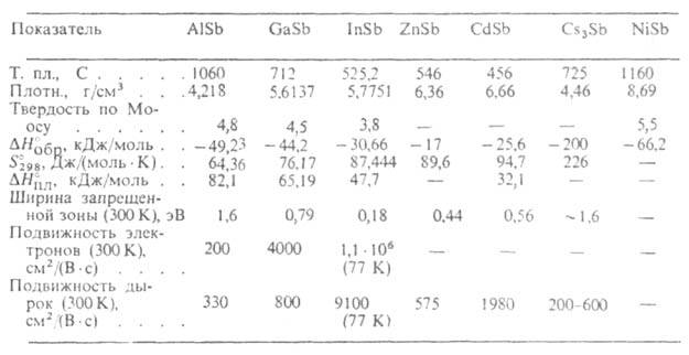

СВОЙСТВА АНТИМОНИДОВ
Св-ва важнейших антимонидов приведены в таблице. Антимонид алюминия AlSb-темно-серые с синеватым отливом кристаллы с металлич. блеском, решетка кубическая (а = = 0,61355 нм); перспективный материал для солнечных батарей и электронных приборов, работающих при т-рах до ~500°С. Антимонид цинка ZnSb - серые кристаллы с металлич. блеском, решетка ромбическая (а= 0,6128 нм, b = 0,7741 нм, с = 0,8115 нм, пространств. группа Рbса); материал для термоэлектрич. приборов. Антимонид цезия Cs2Sb - черные кристаллы с металлич. блеском, решетка кубическая (а = 0,9180 нм); используется для изготовления фотоэмиттеров с высоким квантовым выходом. Антимониды Cd и Mg, а также тройные соед. типа ZnSnSb2 - перспективные полупроводниковые материалы; Th3Sb4 может использоваться в кач-ве высокотемпературного термоэлектрич. материала; NiSb, как и др. Антимониды с металлич. проводимостью (CrSb, CoSb), предложено использовать как компоненты эвтектич. композиций с InSb и GaSb для магнитосопротивлений, детекторов ИК-излучения и др.
