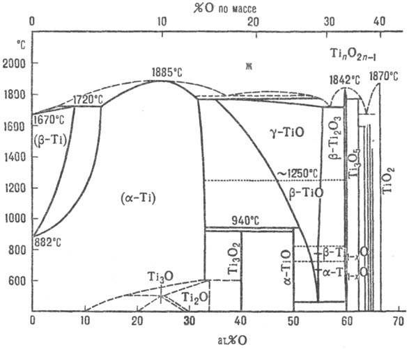

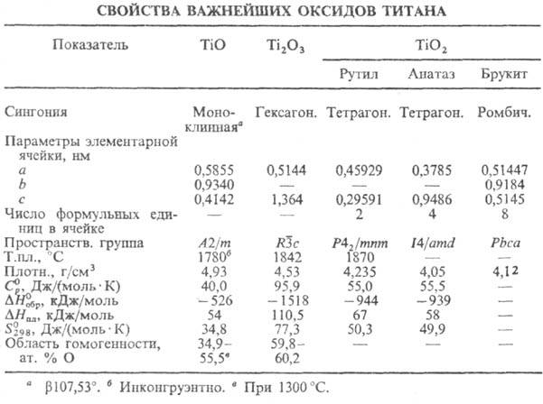

ТИТАНА ОКСИДЫ. Известно до 15 титана оксидов, св-ва важнейших приведены в табл., на рис. представлена диаграмма состояния системы титан - кислород.
Низшие титана оксиды -продукты упорядочения твердого р-ра О2 в a-Ti, макс. концентрация к-рого 31,9 ат.% О. При длит. обжиге образуются фазы на основе Ti3O (20-30 ат.% О) с ромбоэдрич. кристаллич. решеткой (при 25 ат.% О a = 0,51411, с = 0,95334 нм, пространств. группа 4118-20.jpg) и Ti2O (~25-33,4 ат.% О; а = 0,29593 нм, с = 0,48454 нм, пространств. группа 4118-21.jpg). Промежут. оксид Тi3О2-фаза с гексагон. решеткой (а = 0,49915, с = 0,28794 нм, пространств. группа Р6/mmm).

Диаграмма состояния системы титан-кислород (ж- жидкость).

В области от Ti1,75 до Ti1,9 существует гомологич. группа фаз TinO2n-1, где n = 4-9 (фазы Магнелли), кристаллизующиеся в триклинной решетке (пространств. группа 4118-26.jpg или 4118-27.jpg ).
Диоксид ТiO2-бесцв. кристаллы, при нагр. желтеет, но обесцвечивается после охлаждения; известен в виде неск. модификаций; кроме рутила, анатаза и брукита, известных в виде минералов, получены две модификации высокого давления: ромбич. IV (а = 0,4531нм, b = 0,5498 нм, с = = 0,4900 нм, пространств. группа Рbсп) при 4-12 ГПа и 400-1500°С, гексагон. V (а = 0,922 нм, с = 0,5685 нм) при давлении выше 25 ГПа. Брукит при всех условиях метастабилен. При нагр. анатаз и брукит необратимо превращ. в рутил соотв. при 400-1000 °С и ~750°С. В основе структур этих модификаций октаэдры ТiO6. Ур-ния температурной зависимости давления пара: для рутила lgp(мм рт. ст.) = 10,97-29180/T(1850-2113 К), для жидкого lgp(мм рт.ст.) = 9,03-25120/T (2113-2540 К); конгруэнтному испарению отвечает состав ТiO1,87.
