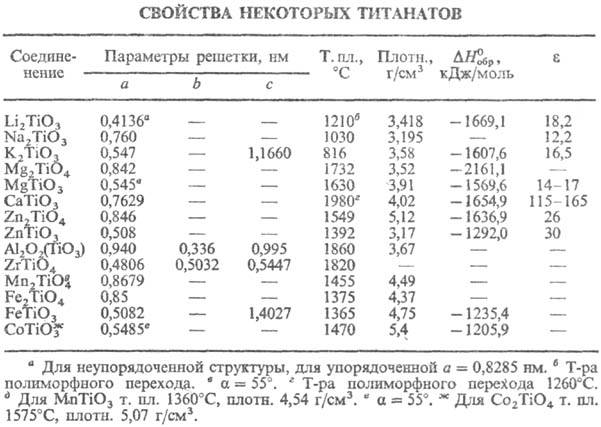

Титанаты встречаются в природе в виде минералов, напр, ильменит, перовскит, гейкилит MgTiO3, лопарит NaCeTi2O6 и др. Являются компонентами титанистых шлаков-полупродуктов при переработке нек-рых типов титановых руд. Получают титанаты спеканием или сплавлением ТiO2 с оксидами, карбонатами или гидроксидами соответствующих металлов, нагреванием совместно осажденных гидроксидов, карбонатов, оксалатов. Св-ва нек-рых титанатов даны в таблице.
