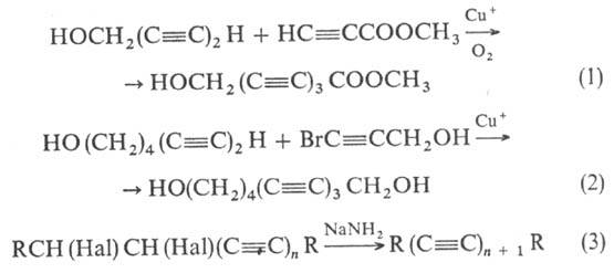

Получают полиины окислит. димеризацией соответствующих ацетиленовых производных через их медные соли (р-ция Г лазера, ур-ние 1); по Кадио - Ходкевича реакции (2); де-гидрогалогенированием 1,1- или 1,2-дигалогенидов (3):
По р-ции Глазера из ацетилена получают 3563-32.jpg-карбин.

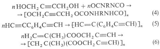

Для синтеза полимерных полиинов (в т.ч. содержащих связи С3563-33.jpgC в боковых цепях) используют р-ции поликонденсации (4), селективной полимеризации разл. мономеров по связям С3563-34.jpgС (5) или C=C (6):
