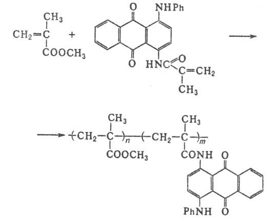

Осн. методы получения полимерных красителей: 1) гомополимеризация винил (или акрил) замещенных красителей или их сополиме-ризация с трад. непредельными мономерами. Напр., сополи-меризацией метилметакрилата и метакрилоиламиноантра-хинона получают полимерные красители для окрашивания полистирольных пластиков:
