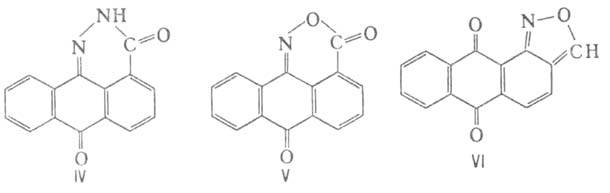

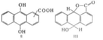

Антрахинонкарбоновые кислоты с РОС13, РС15 образуют хлорангидриды, к-рые при действии спиртов или аминов превращ. соотв. в эфиры или амиды. Антрахинон-1-карбоновая и антрахинон-2-карбоновая кислоты восстанавливаются Zn в водном р-ре NH3 до антраценкарбоновых к-т, действием Na2S2O4 в р-ре NaOH - до 9,10-антрагидрохинонкарбоновых к-т (П). Антрахинон-1-карбоновая кислота под действием Sn в конц. НС1 восстанавливается до антрон-4-карбоновой к-ты и лактона 9,10-дигидро-9-антрол-1-карбоновой к-ты (III). Нитрование антрахинон-1-карбоновой кислоты в конц. H2SO4 при 95°С дает в осн. 5-нитроантрахинон-1-карбоновую к-ту. Сульфирование антрахинон-2-карбоновой кислоты 40%-ным олеумом при 100°С приводит к смеси 2-карбоксиантрахинон-6- и антрахинон-1-карбоновой кислоты. Способна к образованию гетероциклич. соединений антрона, напр. с гидразингидратом-пиридазонантрона (IV), с гидроксиламином - оксазонантрона (V). Антрахинон-2-карбоновая кислота при2-карбоксиантрахинон-7-сульфокислот. нагр. с NaOH до 280-300°С декарбоксилируется до антрахинона. В 1-амино-4-бромантрахинон-2-карбоновой к-те при взаимод. с аминами в присут. соединений Сu атом брома замещается на остаток амина и образуются продукты, используемые как кислотные красители. Хлорангидрид 1-аминоантрахинон-2-карбоновой к-ты конденсируется по р-ции Фриделя - Крафтса с бензолом, образуя 1-амино-2-бензоилантрахинон-промежут. продукт в синтезе дисперсных красителей. Хлорангидрид антрахинон-2-карбоновой кислоты применяют в произ-ве кубовых красителей.

Получают антрахинон-1-карбоновую кислоту окислением бензантрона в разб. H2SO4 при 70°С действием СrО3; окислением 1-метилантрахинона разб. HNO3 при 160°С под давлением; диазотированием 1-аминоантрахинона с послед. заменой диазогруппы на CN-группу и омылением ее в р-ре H2SO4; циклизацией 3-бензоилфталевой или 2-бензоилизофталевой к-ты. Антрахинон-2-карбоновую кислоту синтезируют окислением 2-метилантрахинона действием СгО3 в СН3СООН или циклизацией бензофенон-2,4'-дикарбоновой к-ты в 5%-ном олеуме при 110-120°С 1-Аминоантрахинон-2-карбоновую к-ту получают внутримолекулярным превращ. 1-нитро-2-метилантрахинона в 60%-ном олеуме с образованием антра[1,2-с]изоксазол-6,11-диона (VI) с послед. его щелочным гидролизом. Бромированием 1-аминоантрахинон-2-карбоновой к-ты в конц. H2SO4 при 90°С синтезируют 1-амино-4-бромантрахинон-2-карбоновую к-ту.
