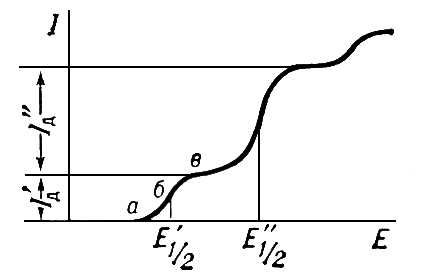

Полярография, электрохимический метод качественного анализа, количественного анализа и изучения кинетики химических процессов. Полярография была предложена Я. Гейровским и затем развита А. Н. Фрумкиным и другими учёными. Полярография основана на расшифровке вольтамперных кривых — полярограмм (см. Поляризация электрохимическая), — получаемых при электролизе исследуемых растворов и выражающих зависимость силы тока I от приложенного к электролитической ячейке постоянного (по форме) напряжения Епост. Для получения полярограмм (регистрируются с помощью полярографов) исследуемый раствор помещают в ячейку с поляризуемым микроэлектродом (ПЭ) и неполяризуемым электродом (НЭ). В качестве ПЭ чаще всего используют ртутно-капающий электрод (его поверхность обновляется). Идущая на ПЭ электродная реакция не вызывает в растворе ни заметных химических изменений, ни заметной разности потенциалов, потому что ПЭ всегда значительно меньше НЭ. В полярография используют процессы окислениявосстановления, адсорбции, катализа. Если потенциал электрода Епост плавно изменять в отрицательном (или положительном) направлении, то при определённом его значении (точка a на рис.), достаточном для начала восстановления (или окисления), ионы исследуемого вещества (деполяризатора) вблизи ПЭ начинают разряжаться на микроэлектроде, и их концентрация вблизи ПЭ падает. В приэлектродной области возникает разность концентраций, которая вызывает диффузию ионов к поверхности ПЭ. В цепи появляется электролитический (диффузионный, на рис. Iд) ток Iэ. При дальнейшем изменении Епост ток Iэ увеличивается и с течением времени достигает (в точке в) предельного значения (предельный ток), пропорционального исходной концентрации деполяризатора. Потенциал, соответствующий средней величине предельного тока (точка б), называется потенциалом полуволны Е1/2, и характеризует природу деполяризатора (E1/2 различных веществ принято давать в специальных таблицах). Если в растворе имеется несколько деполяризаторов, то полярограмма представляет собой несколько волн (полярографический спектр), каждая из которых характеризует качественно (по E’1/2, E’’1/2,...) и количественно (по Iэ, на рис. I’д, I’’д) соответствующее вещество, концентрация которого рассчитывается по специальным формулам, Iэ зависит также от скорости электродного процесса, в соответствии с чем различают обратимые (протекающие быстро), частично обратимые и необратимые (протекающие медленно) процессы. Для исключения составляющей тока, вызываемой переносом ионов за счёт сил электрического поля, возникающего между ПЭ и НЭ (этот ток не пропорционален концентрации деполяризатора), в исследуемый раствор добавляют более чем 50-кратный избыток индифферентного электролита (так называемого фонового раствора), ионы которого в интервале напряжения поляризации полярографически пассивны. При наложении напряжения на границе электрод — раствор возникает двойной электрический слой, вызывающий появление основной помехи — ёмкостного тока Ic.

Классическая (постояннотоковая) полярограмма (даны абсолютные величины значений Е).
