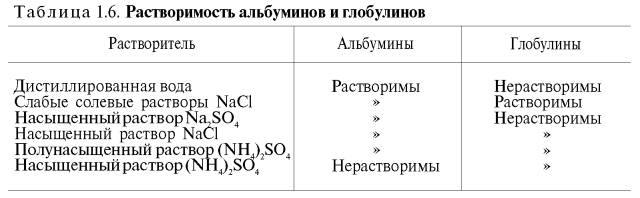

Альбумины и глобулины. Эти белки относятся к белкам, широко распространенным в органах и тканях животных. Наиболее богаты ими белки сыворотки крови, молока, яичный белок, мышцы и др. В плазме крови человека в норме содержится около 7% белков, представленных преимущественно альбуминами и глобулинами. Альбумины и глобулины – это глобулярные белки, различающиеся по растворимости (табл. 1.6).
Необходимо отметить, что само определение «альбумины» и «глобулины» основано на их растворимости в дистиллированной воде и полунасыщенном растворе (NH4)2SO4. Однако, как показывают данные табл. 1.6, глобулины растворимы только в разбавленных солевых растворах.
Растворимость альбуминов и глобулинов
Различную растворимость альбуминов и глобулинов сыворотки крови раньше широко использовали в клинической практике для их фракционирования и количественного определения (см. главу 17).
