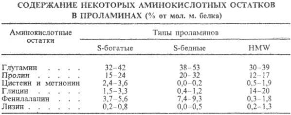

ПРОЛАМИНЫ, запасные белки семян злаков (у пшеницы эти белки наз. птиалинами, у кукурузы-зеинами, у ячменя-гордеинами, у ржи-секалинами, у овса-авснинами). Проламины делятся на две группы-серосодержащие (S-богатые) и серо-несодержащие (S-бедные). Все эти белки кодируются семействами родственных генов, имеющих общего предшественника. Часто к проламинам относят также родственные им белки-глютенины (глутелины, или HMW). Все эти группы белков различаются по аминокислотному составу, содержат много остатков глутамина и пролина, мало остатков основных аминокислот (см. табл.).
