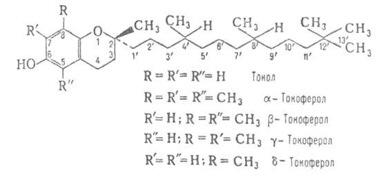

ВИТАМИН Е, группа прир. соед. - производных токола (см. ф-лу). Светло-желтые вязкие жидкости (см. табл.); не раств. в воде, хорошо раств. в хлороформе, эфире, гексане, петролейном эфире, хуже - в ацетоне и этаноле. Р-ры интенсивно флуоресцируют (максимум возбуждения 295 нм, излучения - 320-340 нм). Устойчивы к действию минер. к-т и р-ров щелочей. При взаимод. с О2 и др. окислителями превращ. в хиноны (значительно более стойки к окислению сложные эфиры витамина). Разлагаются при облучении УФ-светом. В атмосфере инертного газа стабильны при нагр. до 100°С.
Важнейшие соед. группы витамина Е: токоферолы и токотриенолы; последние значительно менее активны, чем токоферолы, и отличаются от них тремя двойными связями в положениях 3', 7' и 11'. Все асимметрич. центры молекул прир. токоферолов (положения 2, 4' и 8') имеют R-конфигурацию.

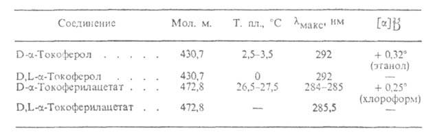

СВОЙСТВА ТОКОФЕРОЛОВ И НЕКОТОРЫХ ИХ ЭФИРОВ
Биол. активность D,L1075-34.jpgтокоферола составляет 40% от активности D1075-35.jpgтокоферола, а1075-36.jpg,1075-37.jpg и1075-38.jpgтокоферолов — соотв. 20-30, 10 и 1%. Из пищ. продуктов витамином Е наиб. богаты растит. масла, особенно кукурузное (40-80 мг в 100 г), подсолнечное (40-70 мг), хлопковое (50-100 мг) и масло из пшеничных зародышей (100-400 мг).
