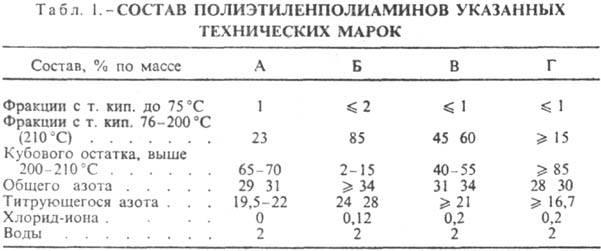

Вырабатывается неск. марок низкомолекулярных полиэтиленполиаминов (табл. 1).

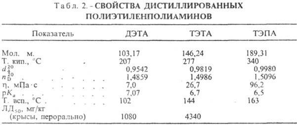

Выпускают также отдельные фракции полиэтиленполиаминов, извлекаемые дистилляцией - диэтилентриамин (ДЭТА), триэтилентетр-амин (ТЭТА), тетраэтиленпентамин (ТЭПА) (табл. 2), а также аминоэтилпиперазин и пентаэтиленгексамин (последний извлекают дистилляцией кубового остатка при давлении менее 1 мм рт. ст.).
