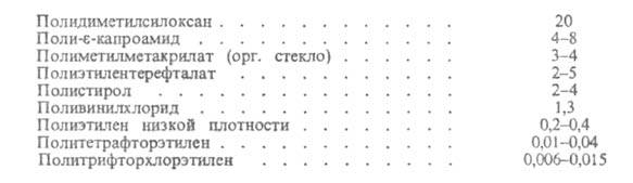

Коэф. влагопроницаемости уменьшается с понижением гидрофильности, увеличением степени кристалличности полимера и числа поперечных хим. связей между макромолекулами в сетчатых полимерах. Ниже приведены значения коэф. влагопроницаемости для нек-рых полимерных пленок при 20-25 °С (W*10-8, г/см*ч*мм рт. ст.):
