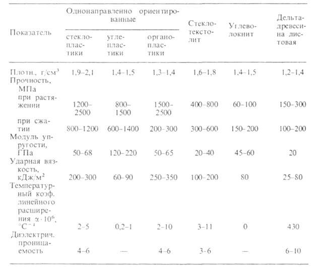

Волокнистый наполнитель, воспринимая напряжения, к-рые возникают при деформации материала, определяет его прочность, жесткость и деформируемость (см. табл.). Связующее, заполняющее межволоконное пространство, придает армированным пластикам монолитность, передает напряжения отдельным волокнам и воспринимает напряжения, действующие в направлениях, отличающихся от направления ориентации волокон. Монолитность армированных пластиков повышается при использовании наполнителя, подвергнутого предварительной обработке, напр. аппретированию, травлению.
Анизотропию св-в армированных пластиков, обусловленную существенными различиями в прочностных и деформац. характеристиках наполнителя и связующего, регулируют, изменяя содержание волокон и их взаимное расположение в материале. Расширение диапазона регулирования достигается созданием "гибридных" армированных пластиков (содержащих волокна разл. природы, напр. борные и стеклянные), а также введением нитевидных монокристаллов в межволоконное пространство. наиб. высокими прочностью, жесткостью, анизотропией св-в характеризуются однонаправленно ориентированные армированные пластики на основе стеклянных, углеродных, борных и арамидных волокон.
СВОЙСТВА НЕКОТОРЫХ АРМИРОВАННЫХ ПЛАСТИКОВ
