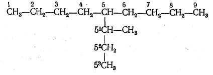

При еще более разветвленном строении, например в триде-кане
рассматривают разветвленную боковую цепь
как радикал пропил, в котором атом водорода замещен метилом, что выражается названием «метопропил»; таким образом, этот тридекан должен быть назван 51-мето-5-пропилнонаном.
