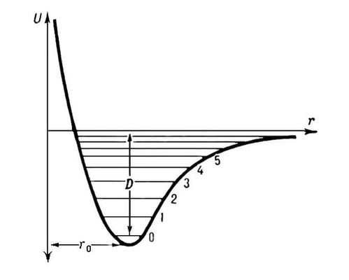

Равновесные межъядерные расстояния r0 и энергии диссоциации D (при 25°С) некоторых двухатомных молекул

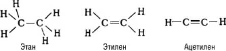

Строение молекул. Геометрическая структура молекул определяется равновесным расположением атомных ядер. Энергия взаимодействия атомов зависит от расстояния между ядрами. На очень больших расстояниях эта энергия равна нулю; если при сближении атомов образуется химическая связь, то атомы сильно притягиваются друг к другу (слабое притяжение наблюдается и без образования химической связи); при дальнейшем сближении атомов действуют электростатические силы отталкивания атомных ядер; препятствием к сильному сближению атомов является также невозможность совмещения их внутренних электронных оболочек. На рис. 1 показана зависимость потенциальной энергии двухатомной молекулы от межъядерного расстояния r. Эта энергия минимальна при равновесном расстоянии r0, стремится к нулю при r ® ¥ и возрастает до ¥ при r ® 0. Разность энергий при r = r0 и r ® ¥ характеризует энергию связи, энергию диссоциации D. Равновесные расстояния r0 в двухатомных и многоатомных молекулах и, следовательно, расположение атомных ядер в молекулах определяются методами спектроскопии, рентгеновского структурного анализа и электронографии, а также нейтронографии, позволяющими получить сведения и о распределении электронов (электронной плотности) в молекулах. Рентгенографическое изучение молекулярных кристаллов даёт возможность установить геометрическое строение очень сложных молекул, вплоть до молекул белков. Косвенную, но весьма детальную информацию о строении сложных молекул получают различными спектроскопическими методами, в особенности с помощью спектров ядерного магнитного резонанса (ЯМР). Геометрия простых молекул, содержащих малое число атомов, также эффективно исследуется методами спектроскопии. Расстояния (в Ǻ) между 2 данными валентно связанными атомами приблизительно постоянны в молекулах различных соединений, они уменьшаются с увеличением кратности связи:
| C—C……………. | 1,54 | C—F…………….. | 1,39 |
| C=C……………... | 1,34 | C—Cl……………. | 1,77 |
| C- - -C (в бензоле)... | 1,39 | C—Br……………. | 1,92 |
| CºC……………... | 1,2 | C—I……………… | 2,1 |
| C—H…………….. | 1,09 | C—S…………….. | 1,82 |
| C—O…………….. | 1,42 | O—H……………. | 0,96 |
| C=O……………... | 1,21 | N—H…………….. | 1,01 |
| C—N…………….. | 1,46 | S—H…………….. | 1,35 |

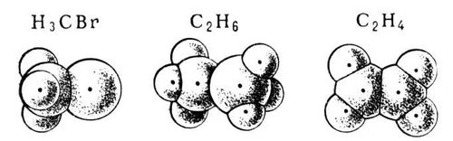

Ван-дер-ваальсовы радиусы существенно превышают ковалентные. Зная величины ван-дер-ваальсовых, ковалентных, а также ионных радиусов, можно построить наглядные модели молекул, отражающие форму и размеры их электронных оболочек (рис. 2).

Рис. 1. Зависимость потенциальной энергии U двухатомной молекулы (или отдельной химической связи) от межатомного расстояния r (r0 — равновесное расстояние, D — энергия диссоциации, 0, 1, 2, ... — уровни энергии колебаний).
Рис. 2. Модели структур некоторых простых молекул (радиусы сфер — ван-дер-ваальсовы).
