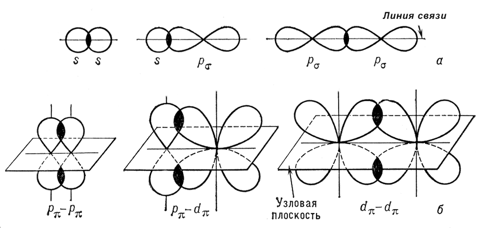

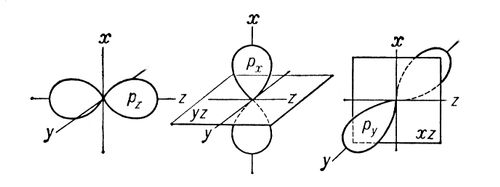

Сигма- и пи-связи (s- и p-связи), ковалентные химические связи, характеризующиеся определенней, но различной пространственной симметрией распределения электронной плотности. Как известно, ковалентная связь образуется в результате обобществления электронов взаимодействующих атомов. Результирующее электронное облако s-связи симметрично относительно линии связи, т. е. линии, соединяющей ядра взаимодействующих атомов. Простые связи в химических соединениях обычно являются (т-связями (см. Простая связь). Электронное облако p-связи симметрично относительно плоскости, проходящей через линию связи (рис. 1, б), причём в этой плоскости (называемой узловой) электронная плотность равна нулю. Употребление греческих букв s и p связано с соответствием их латинским буквам s и р в обозначении электронов атома, при участии которых впервые появляется возможность для образования s- и p-связей соответственно. Поскольку облака атомных р-орбиталей (px, ру, pz) симметричны относительно соответствующих осей декартовых координат (х, у, z), то, если одна р-орбиталь, например pz, принимает участие в образовании s-связи (ось z — линия связи), две оставшиеся р-орбитали (px, py) могут принять участие в образовании двух p-связей (их узловые плоскости будут yz и xz соответственно; см. рис. 2). В образовании s и p-связей могут принять участие также d- (см. рис. 1) и f-электроны атома.
  Если между атомами в молекуле возникают одновременно как s-, так и p-связи, то результирующая связь является кратной (см. Кратные связи, Двойная связь, Тройная связь, а также Валентность).

Рис. 1. Схематическое изображение пространственной ориентации орбиталей при образовании s-связи в результате s — s-, s — ps-, ps — ps-взаимодействий (а) и p-связи в результате pp — , pp — , dp — dp — взаимодействий (б).
Рис. 2. Схематическое изображение облаков px-, ру-, pz- электронов. Показаны оси декартовых координат и узловые плоскости px- и ру-орбиталей.
