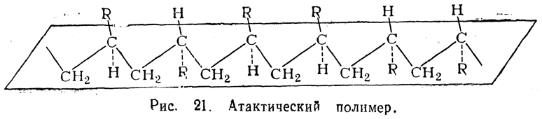

атомы углерода, несущие радикалы или заместители, являются асимметрическими, так как связанные с ними отрезки цепи имеют, как правило, разную длину. Естественно, что вследствие равной вероятности образования D- и L-форм часть подобных асимметрических атомов будет вращать плоскость поляризация зправо, а часть — влево, причем чередоваться они могут хаотически. Такие полимеры называются атактическими (таксис — располагаться в порядке, а — отрицание). При большой длине полимерных цепей в каждой из них происходит полная (статистически) внутримолекулярная компенсация оптической деятельности и полимер в целом оптически инактивен. Если условно представить себе, что углеродные атомы главной цепи располагаются в виде плоского зигзага, то атактическому полимеру будет соответствовать беспорядочное чередование заместителей R над или под плоскостью (рис. 21).

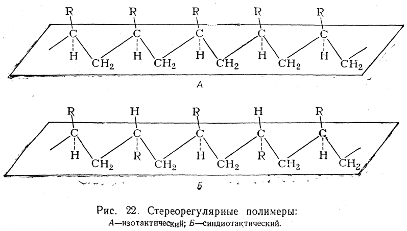

При условном изображении стереорегулярной полимерной цепи на плоскости в изотактическом полимере все радикалы будут находиться по одну сторону плоскости (рис. 22, А), а в синдиотактическом они будут располагаться поочередно над и под плоскостью (рис. 22, Б).

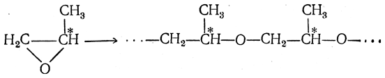

В последние годы, благодаря успехам в области полимеризации, стал возможным синтез оптически деятельных полимеров. Наиболее простой путь синтеза таких полимеров — это полимеризация оптически активного мономера, проводимая с сохранением конфигурации его асимметрического атома. Так, например, оптическую деятельность проявляет полимер на основе L-окиси пропилена
