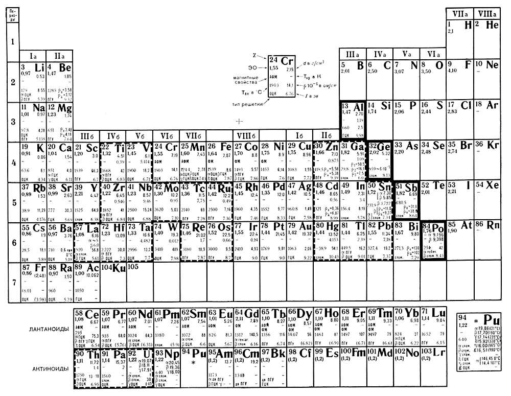

Периодическая система Д. И. Менделеева. Свойства металлов.
