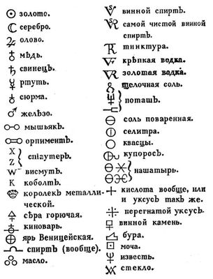

Историческая справка. Химики древнего мира и средних веков применяли для обозначения веществ, химических операций и приборов символические изображения, буквенные сокращения, а также сочетания тех и других (см. рис.). Семь металлов древности изображали астрономическими знаками семи небесных светил: Солнца (золото), Луны (серебро), Юпитера (олово), Венеры (медь), Сатурна (свинец), Меркурия (ртуть), Марса (железо). Металлы, открытые в 15—18 вв., — висмут, цинк, кобальт — обозначали первыми буквами их названий. Знак винного спирта (лат. spiritus vini) составлен из букв S и V. Знаки крепкой водки (лат. aqua fortis, азотная кислота) и золотой водки (лат. aqua regis, царская водка, смесь соляной и азотной кислот) составлены из знака воды Ñ и прописных букв F, соответственно R. Знак стекла (лат. vitrum) образован из двух букв V — прямой и перевёрнутой.

Некоторые химические знаки 18 в. (из кн.: Еркслебен И. Х. П., Начальные основания химии, с немецкого на россииский язык перевёл Н. Соколов, СПБ, 1788, стр. 16—17). Сюрма — сурьмяный блеск Sb2S3. Орпимент — аурипигмент As2S3. Мышьяк — трёхокись мышьяка As2O3. Спиаутер — цинк. Ярь Веницейская — основной ацетат меди. Знак меди надо перевернуть (опечатка в подлиннике).
