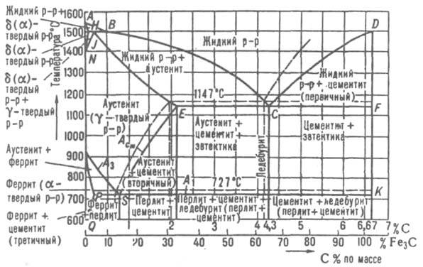

Система железо - углерод. Наиб. изучена важнейшая для практики часть системы фазовых состояний Fe - C с содержанием С от 0 до 6,7% по массе (см. рис.).
Диаграмма состояния системы железо-углерод
Рис. Диаграмма состояния системы Fe - С: штриховые линии диаграмма Fe графит; сплошные линия диаграмма Fe цементит.
В этой области за компоненты системы можно принять Fe и Fe3C карбид железа, или цементит. Металлич. основа железа сплавов при т-рах выше 727°С аустенит, представляющий собой твердый р-р внедрения углерода в высокотемпературной модификации железа g-Fe; переохлажденный аустенит обладает высокой ударной вязкостью, прочен. Р-римость углерода при 1147°С 2,14% по массе, при 727 °С 0,8% (линия ES диаграммы). При т-рах < 727°С основа железа сплавов - феррит, твердый р-р углерода в низкотемпературной модификации железа a-Fe; р-римость С при этих т-рах ок. 0,02% (линия PQ диаграммы); обладает низкой твердостью и относительно низкой прочностью. Цементит Fe3C обладает орторомбич. кристаллич. решеткой, элементарная ячейка к-рой содержит 12 атомов Fe и 4 атома С. Обладает высокой твердостью по Бринеллю (НВ ~ 7000 МПа), хрупок. При соединении с др. элементами образует твердые р-ры замещения - легир. цементит. В зависимости от условий образования различают первичный цементит, выделяющийся при кристаллизации расплава, вторичный, образующийся из пересыщенного аустенита, и третичный, выделяющийся из пересыщенного феррита. Цементит - метастабильная фаза, к-рая при медленном охлаждении из расплава или при выдержке при т-ре 1050-1110 °С после затвердевания распадается на своб. углерод (графит) и Fe, происходит т. наз. графитизация. В расплавл. состоянии Fe и С взаимно растворимы. Линия ABCD диаграммы - линия ликвидуса системы Fe-C, выше к-рой все сплавы находятся в жидком состоянии, линия AHIECF - линия солидуса, ниже к-рой для сплавов заканчивается кристаллизация. При содержании С 4,3% в железа сплавах кристаллизуется эвтектич. смесь аустенита с цементитом, наз. ледебуритом; при содержании С 0,8% образуется эвтектоидная смесь феррита и цементита, наз. перлитом. В соответствии с диаграммой железа сплавы, равновесно охлажденные до комнатной т-ры, содержат разл. структурные составляющие. Количеств. соотношение фаз для сплава любого состава при указанной т-ре определяют на диаграмме состояний Fe-C по правилу "рычага": проводят горизонталь, соединяющую две фазы при искомой т-ре, и по длинам противоположных фазам отрезков горизонтали, разделенной данным составом сплава, определяют количеств. соотношение фаз.

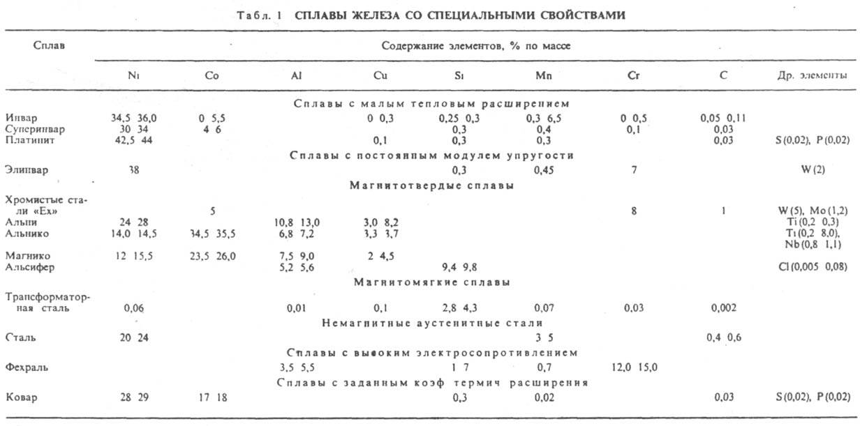

Сплавы с особыми физико-химическими свойствами. К ним относят нек-рые виды стали и сплавы с высоким (до 50%) содержанием разл. элементов. Среди первых наиб. применение находят износостойкие стали аустенитного класса с высоким содержанием Мn (> 13%). Они обладают высоким сопротивлением износу и повыш. прочностью при довольно низкой твердости (напр., сталь Гадфильда). Такое необычное сочетание противоположных св-в объясняется способностью стали самоупрочняться под нагрузкой. Вторую группу составляют сплавы, обладающие спец. св-вами (табл. 1). Ферросплавы используют в процессе произ-ва железа сплавов в качестве промежут. шихтовых материалов для легирования и раскисления стали, чугуна и нек-рых др. сплавов. Наиб. распространение получили ферросилиций, ферромарганец, феррохром и др. Легирующее действие того или иного ферросплава на сталь заключается в растворении легирующего элемента в Fe или хим. взаимод. его с цементитом, в результате чего в стали образуются твердые р-ры замещения и карбиды соответствующих металлов разл. типа (М3С, МС, М2С, М7С3, М6С и др.).
Сплавы железа со специальными свойствами

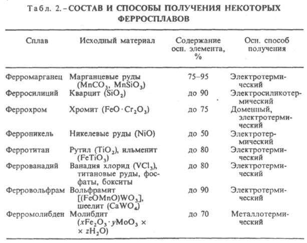

Для произ-ва ферросплавов обычно используют руды необходимых элементов, содержащие железо. Способы выплавки ферросплавов: электротермический, электросиликотермический, металлотермический и доменный (табл. 2).
Состав и способ получения ферросплавов
