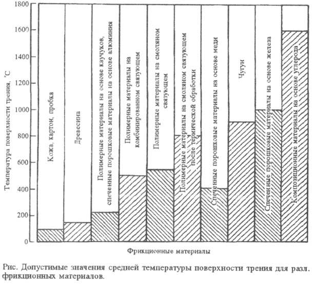

Различают фрикционные материалы для весьма легких (т-ра на пов-сти трения ниже 100 0C и т-ра в объеме тела не выше 50 0C), легких (соотв. 250 и 150 0С), средних (600 и 350 0C), тяжелых (1000 и 600 0C) и сверхтяжелых (более 1000 и более 600 0C) условий эксплуатации (рис.); работают в условиях сухого трения и в присут. смазочных жидкостей.
