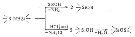

Органосилазаны реагируют со спиртами, фенолами, к-тами и сила-нолами с расщеплением силазановой связи и образованием соответствующих алкокси-, арокси- и гидроксипроизводных и силоксановых группировок, напр.:

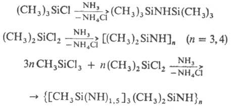

В пром-сти линейные, циклич. и поли-органосилазаны получают аммо-нолизом или аминолизом моно-, ди- и трихлорорганосила-нов, напр.:

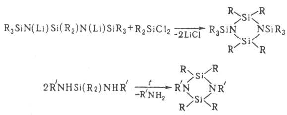

Для синтеза органоциклодисилазанов используют р-ции обменного разложения, а для синтеза N-органилпроиз-водных органосилазанов-пиролиз диаминодиорганосиланов при 200-450 °С:
