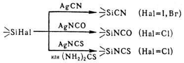

R = Alk, Ar, H При взаимодействии органогалогенсиланов с цианидом, изоцианатом, тио-изоцианатом Ag (или тиомочевиной) образуются соотв. циано-, изоцианато- и тиоизоцианатоорганосиланы:

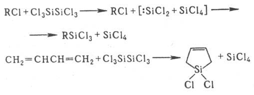

Взаимод. гексахлордисилана с алкилхлоридами приводит к алкилтрихлорсиланам, а с ненасыщенными соед.- к циклическим органогалогенсиланам, напр.:
Алифатич. хлориды в этой р-ции восстанавливаются до углеводородов, напр.: SiHCl3 + СН3Сl
SiCl4 + СН4.
