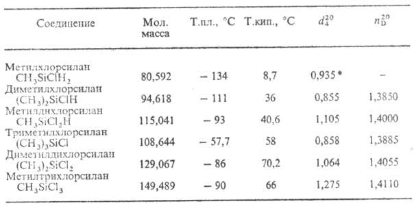

МЕТИЛХЛОРСИЛАНЫ, соед. общей ф-лы (CH3)mSiClnH4_m_n, где т и n = 1 — 3 и т + п <= 4. Бесцв. легко подвижные жидкости (см. табл.) с раздражающим запахом. Хорошо раств. в орг. р-рителях. В спектрах ПМР хим. сдвиги атомов Н при атоме Si находятся в области 5-6,5 м. д., хим. сдвиги метильных протонов - при ~ 0,5-1 м. д.
СВОЙСТВА МЕТИЛХЛОРСИЛАНОВ
*При -80°С.
