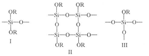

ЭТИЛСИЛИКАТЫ, техн. название олигоэтоксисилоксанов, содержащих в молекуле линейные (ф-ла I), циклолинейные (II) и разветвленные (III) фрагменты (R = С2Н5):
Концевыми группами служат триэтоксисилильные фрагменты (C2H5O)3Si.
При обозначении марок этилсиликатов указывают содержание SiO2: этилсиликат-32, этилсиликат-40, этилсиликат-50 содержат соотв. 32, 40 и 50% SiO2 (по массе). В наиб. кол-вах производят этилсиликат -40 (ЭТС-40) -олигомер, ср. состав к-рого соответствует ф-ле (RO)3Si[OSi(OR)2]4OSi(OR)3, содержит (41 ± 1)% SiO2, 10-15% тетраэтоксисилана, не более 0,5% НС1.
