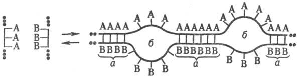

линейных макромолекул в заранее синтезир. сетчатые полимеры. Схема образования
поликомплексов из химически комплементарных макромолекул представлена ниже (а и б
-упорядоченная и неупорядоченная структуры соотв.):
Напр., если А = СООН и
В = ОН, между цепями с группами А и В образуются водородные связи, если А =
СОО- и
В =-ионные.
