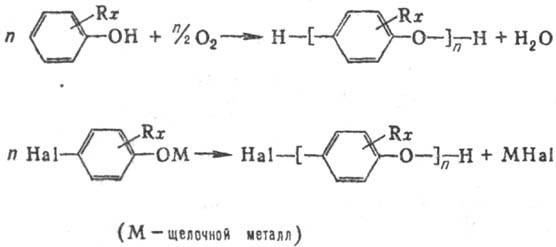

Получение. Осн. методы-окислит, дегидрополиконденса-ция замещенных (в осн. в положениях 2 и 6) фенолов и л-галогенфенолов по схемам:
Поликонденсацию фенолов проводят в р-ре в присут. комплексов или солей Cu(I) и, как правило, О2, а n-галоген-фенолов-межфазным способом в бензольно-водно-щелочной среде при ~ 20 °С или гомофазно в апротонном р-рителе в присут. окислителя (напр., О2, ферроцианида К, персульфата). В фенолах реакционноспособны орто- и пара-положения; находящиеся в этих положениях атомы галогена (за исключением фтора) также участвуют в р-ции. Линейные полифениленоксиды высокой мол. массы получают из замещенных фенолов и n-галогенфенолов с блокир. орто-положениями. Осн. побочная р-ция при синтезе полифениленоксидов из фенолов-образование дифенохинонов, выход к-рых увеличивается с ростом размера блокирующих заместителей в положениях 2 и 6. Полифениленоксиды с объемными заместителями в орто-положениях предпочтительно синтезировать из соответствующих n-галогенфенолов.
Незамещенные полифениленоксиды получают поликонденсацией n- и м-галогенфенолятов щелочных металлов в присут. меди при 110-200 °С.
В пром-сти поли-2,6-диметил-n-фениленоксид получают из 2,6-ксиленола по периодич. схеме; катализаторами служат комплекс формиата Cu(I) с пиридином (процесс проводят в смеси метанол-толуол при 30 °С) или комплекс Cu2Cl2-пиридин в соотношении 1:100 (р-ритель - толуол, т-ра процесса 40-60 °С).
