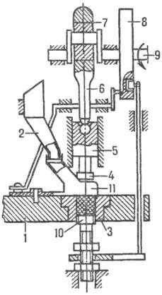

Кривошипная машина представляет собой однопози-ционный пресс с приводом от главного коленчатого вала (рис. 1); имеет сравнительно невысокую производительность и применяется для получения таблеток среднего размера с небольшим разбросом по массе.
Рис. 1. Схема кривошипной таблеточной машины (начало прессования): 1-стол; 2-бункер; 3-матрица; 4-пуансон; 5-ползун; 6-шатун; 7, 8 - эксцентрики; 9-коленчатый вал; 10 - выталкиватель; 11 - загрузочное устройство.

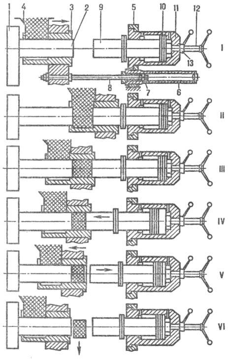

Гидравлическая машина представляет собой горизонтальный прессавтомат (рис. 2), состоящий из двух неподвижных плит. Прессование подаваемого из бункера перерабатываемого материала происходит при помощи подвижного пуансона на неподвижном. При таком таблетировании материал дозируется по объему, к-рый регулируется расстоянием между подвижным и неподвижным пуансонами. Конструкция машины позволяет осуществлять двустороннее прессование, изменять массу таблеток, время дозирования, давление и время прессования, скорость выталкивания таблеток. Применяется для изготовления больших (тяжелых) таблеток с миним. разбросом по массе.
Рис. 2. Схема гидравлич. таблеточной машины: I-начало цикла; II-загрузка перерабатываемого материала; III-перемещение материала в матрицу; IV-прессование; V-начало выталкивания таблетки; VI-сброс таблетки в тару; 1, 5-неподвижные плиты; 2-неподвижный пуансон; 3-матрица; 4-бункер; 6-вспомогат. цилиндр; 7,10-поршни; 8-тяга; 9-подвижный пуансон; 11-рабочий цилиндр; 12-винт; 13-контргайка.
