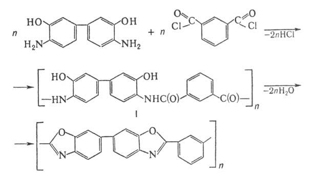

Осн. методы синтеза полибензоксазолов: 1) полициклоконденсация бис-(о-аминофенолов) или их N-производных с дикарбоновыми к-тами или их производными (дихлорангидридами, фениловыми эфирами и т.п.). Одностадийный процесс проводят в расплаве при 250-300 0C в инертной атмосфере, а также в р-ре-в полифосфорной к-те, феноле или м-крезоле. При синтезе полибензоксазолов в две стадии сначала низкотемпературной (0-200C) поликонденсацией в р-ре, напр. в N,N-диметилацетамиде или N-метилпирролидоне, из дихлорангидридов дикарбоновых к-т и бис-(о-аминофенолов) получают высо-комол. полигидроксиамиды (ф-ла I), р-римые в ДМФА, N,N-диметилацетамиде, N-метилпирролидоне, ДМСО, водных р-рах щелочей, конц. H2SO4. Затем полигидроксиамиды подвергают полициклизации в виде пленок, волокон или др. материалов при 200-4000C.
