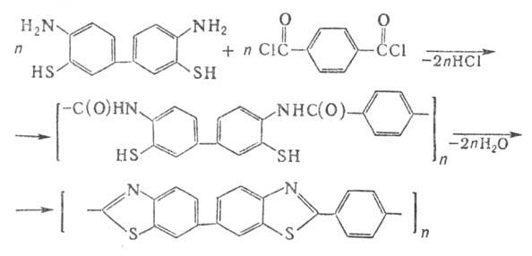

Осн. метод синтеза полибензотиазолов-полициклоконденсация
бис-(о-аминотиофенолов) или их гидрохлоридов с дихлорангидри-дами дикарбоновых
к-т в две стадии: сначала низкотемпературной поликонденсацией в р-ре (напр.,
в N,N-диметил-ацетамиде или N-метилпирролидоне) получают полимер-каптоамид
(или полисульфид), к-рый затем подвергают полициклизации в виде пленки при 200—3000C:
