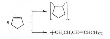

В зависимости от условий циклоолефины
могут полимери-зоваться по двойной связи или с раскрытием цикла; в первом
случае образуется полимер, содержащий циклы в цепи, во втором - каучукоподобный
полимер с открытой цепью, как, напр., в случае циклопентена:
При этом открытоцепные полимеры могут иметь
цис- или транс-конфигурацию.
