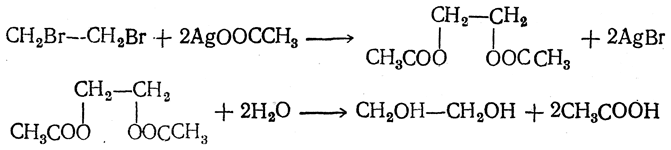

Так, например, можно получать гликоли из дигалоидных соединений, у которых атомы галоида находятся при разных атомах углерода, действием воды
или через сложные эфиры с последующим их омылением:
Этим способом гликоли были получены впервые Вюрцем в 1859 г.

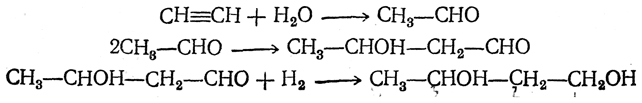

1,3-Бутиленгликоль получали в Германии из ацетилена через уксусный альдегид:

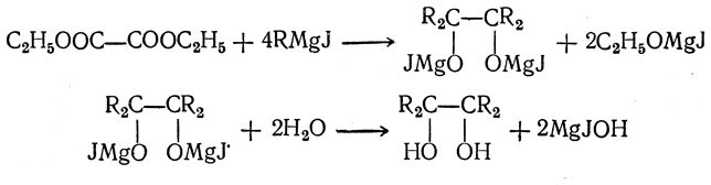

Кроме того, пинаконы могут быть получены действием магнийорганических соединений на эфиры щавелевой кислоты:
Аналогичным образом из эфиров других двухосновных кислот могут быть получены другие двутретичные гликоли, например:
