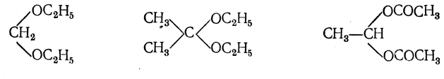

Простые и сложные эфиры этих спиртов, например
наоборот, являются устойчивыми веществами и известны под названиями ацеталей и соответственно ацилалей альдегидов и кетонов.
