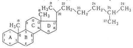

ЖЕЛЧНЫЕ СПИРТЫ, многоатомные спирты, относящиеся к классу стероидов. Почти все желчные спирты - полигидроксизамещенные холестана (см. ф-лу) или С-27-норхолестана.

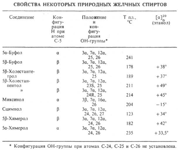

Содержат, как правило, гидроксильные группы в цикле (от 1 до 4) и в боковой цени при атомах С-24, С-25, С-26 или С-27. Положение заместителей, расположенных под или над плоскостью молекулы, обозначают соотв. буквами a и b, утраченные углеродные атомы - префиксом "нор". Желчные спирты-кристаллы, плохо раств. в воде (см. табл.). Содержатся в желчи обычно в виде Na-соли моносульфата по гидроксильной группе боковой цепи при атоме С-26.
