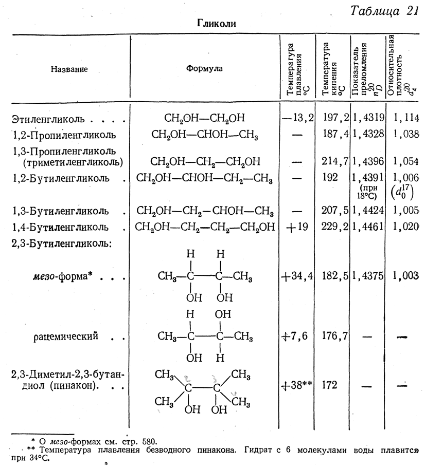

При введении в молекулу спирта второго гидроксила происходит сильное повышение относительной плотности и температуры кипения вещества. Так, например, этиленгликоль СН2ОН—СН2ОН кипит при 197,2° С и имеет относительную плотность 1,130 (при 0°С), тогда как этиловый спирт имеет т. кип. 78,3° С и относительную плотность 0,806 (при 0°С). Лишь низшие гликоли могут перегоняться без разложения при атмосферном давлении.
Пинаконы обыкновенно представляют собой кристаллические вещества.
