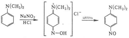

Получают п-нитрозодиметиланилин нитрозированием N,N-диметиланилина нитритом Na в р-ре НСl. Продукт р-ции выделяется в виде гидрохлорида п-нитрозодиметиланилина интенсивно желтого цвета, имеющего хиноидное строение, из к-рого при действии щелочи м.б. выделено своб. основание:
