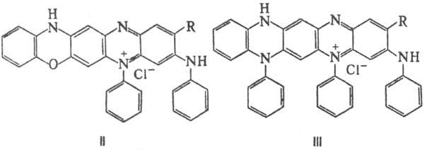

С п и р т о р а с т в о р и м ы й нигрозин получают: нагреванием смеси анилина, его гидрохлорида и нитробензола с чугунной стружкой при 170-180°С (нигрозиновая плавка); нагреванием n-нитрофенола с анилином, его гидрохлоридом и небольшим кол-вом железа при 170-180°С. В первом способе анилин сначала окисляется нитробензолом в n-хинонимин, а нитробензол восстанавливается чугунной стружкой в фснилгидроксиламин, к-рый перегруппировывается в n-аминофенол. n-Хинонимин и n-аминофенол реагируют с анилином с образованием индоанилина (ф-ла I), к-рый
вступает затем в обычные для хинониминовых красителей р-ции с образованием сложной смеси красителей от красновато- до синевато-черных оттенков в зависимости от длительности процесса. Главная составная часть красновато-черных нигрозинов-соед. с оксазиновыми и диазиновыми кольцами (ф-лы II и III; R = Н). В синевато-черных нигрозинах содержатся аналогичные структуры, несущие фениламиногруппы (R = NHC6H5).
Наряду с этими красителями в нигрозинах содержится большое кол-во тетрафениламинопроизводного N-фенилфеназония (IV), одного из компонентов индулинов.
