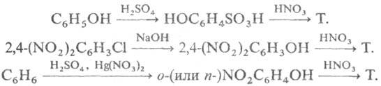

Пром. методы синтеза тринитрофенола: сульфирование фенола с послед. нитрованием образующейся n-фенолсульфокислоты; омыление 2,4-динитрохлорбензола в 2,4-динитрофенол с послед. нитрованием; окислит. нитрование бензола в присут. ртутных катализаторов:
