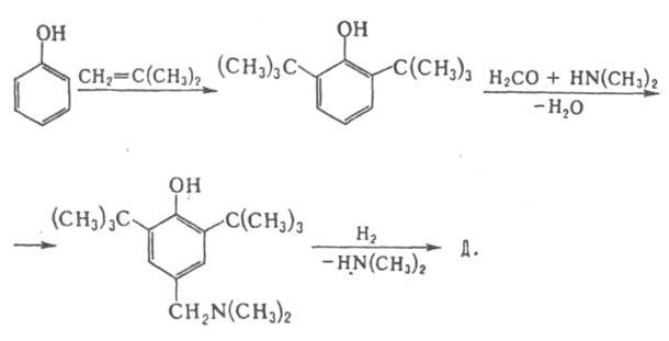

При взаимод. 2,6-ди-трет-бутил-4-метилфенола с одноэлектронными окислителями или радикалами образуется малоактивный феноксильный радикал, в результате чего ингибируется радикально-цепное окисление. Осн. способ получения 2,6-ди-трет-бутил-4-метилфенола - алкилирование n-крезола изобутиленом (кат. - конц. H2SO4, полифосфорная к-та, алкилсульфокислоты или др.) по периодич. или непрерывной схеме при атм. либо повыш. давлении. 2,6-Ди-трет-бутил-4-метилфенол выделяют ректификацией или кристаллизацией из водного р-ра метанола либо пропанола; выход 90-95%. В СССР разработан способ получения 2,6-ди-трет-бутил-4-метилфенола из более доступного сырья - фенола:
Фенол алкилируют изобутиленом (кат. - фенолят Аl) в отсутствие влаги при т-ре не выше 100°С и повыш. давлении. Выход 2,6-ди-тpет-бутилфенола за один проход 70% от теории. Аминометилирование проводят при 80-100°С в р-ре метанола; сырой продукт подвергают гидрогенолизу (кат. - сплав Ni + Al; Ni + Сr или Ni + Сu) при 140-160°С, после чего перекристаллизовывают из метанола или этанола. Выход 2,6-ди-трет-бутил-4-метилфенола практически количественный. 2,6-Ди-трет-бутил-4-метилфенол - неокрашивающий термостабилизатор для СК, светлых и цветных резиновых изделий, мн. пластиков, пропиленового волокна; ингибитор полимеризации при каталитич. окислении аллилового спирта в глицидный спирт и глицерин (добавки до 0,5%); антиоксидант витаминов, масел, жиров (разрешенные добавки 0,02%) и мн. орг. в-в; препарат (дибунол) для лечения рака мочевого пузыря, ожогов и трофич. язв. Выпускается 2,6-ди-трет-бутил-4-метилфенол под торговыми назв.: агидол I, агидол АО-1, алкофен Б и алкофен БП, дибунол (СССР), ионол (США), антиоксидант 4 (ЧССР), ВНТ (Великобритания, ФРГ, Франция, Япония, СФРЮ), топанол О и топанол ОС (Великобритания) и др. 2,6-Ди-трет-бутил-4-метилфенол горюч, т. воспл. 140 °С, т. самовоспл. 350 °С; пылевоздушные смеси взрывоопасны, ниж. КПВ 22 г/м3. ЛД50 450 мг/кг (мыши, внутрибрюшинно), 2000 мг/кг (крысы, перорально); ПДК 50 мг/м3.
