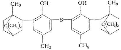

2,2'-Тиобис(4,6-дихлорфенол); битионол 4,4'-Тиобис(α-метил-2,6-ди-трет-бутилфенол); ТБ-3 2,2'-Тиобис(4-метил-6-изоборнилфенол)
Применяются: первое вещество — для дезинфекции кожи, в составе бактерицидных мыл; остальные — в качестве стабилизаторов пластмасс.
2,2'-Тиобис(4-метил-6-изоборнилфенол) разрешен Гос. сан.-эпид. упр. МЗ СССР в качестве стабилизатора пластмасс, предназначенных для контакта с пищевыми продуктами, косметическими средствами, питьевой водой, для изготовления детских игрушек и т. д.
Получаются: первое вещество — конденсацией 2,4-дихлорфенола с двухлористой серой, второе — взаимодействием 2,6-ди-трет-бутилфенола с формальдегидом и сульфидом натрия, третье — взаимодействием 4-метил-2-изоборнилфенола с двухлористой серой.
Μ = 356,07
Μ = 470,75
M = 514,77
