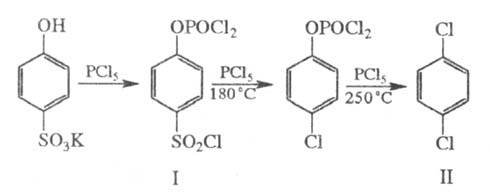

Фенолсульфокислоты обладают св-вами фенолов и бензолсульфокислот. Сильные к-ты: для фенол-3-сульфокислоты рКа1 ~ 0,38, рКа2 9,07, для фенол-4-сульфокислоты rKа1 0,58, рКа2 8,70. Легко образуют соли с щелочными, щел.-зем. и тяжелыми металлами. С HOSO2Cl или PCl5 фенол-3-сульфокислота образует сульфо-хлорид; в случае фенол-2- или фенол-4-сульфокислот р-ция идет сначала с образованием фосфата (напр., ф-лы I), а затем дихлорбензола (II):
